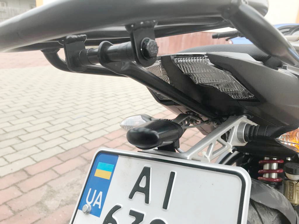

Как видите, стиль и внешний вид не только не пострадал, а наоборот, подчеркивается с помощью подкоса, линия которого является продолжением линии корпуса мотоцикла. Подкос поддерживает багажник снизу и закреплен с одной стороны к проушинам под багажником:

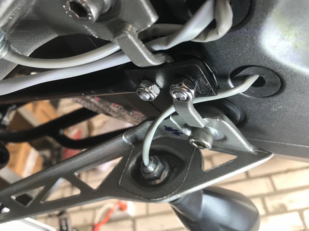

а с другой - вставляется под кронштейн крепления заднего фонаря и фиксируется с помощью болтов и планки:
Подкос подпирает консоль, создает силовой треугольник и воспринимает довольно большую нагрузку, чтобы можно было не опасаться, что где-то что-то треснет на раме в районе болтовых отверстий (как оно бывало у Доминара 8-) ). Хотелось бы, конечно, опирать подкос непосредственно на болты крепления, а не на перемычку, но пусть хотя бы так пока...

Интересный вариант. Хотя мне кажется, что саму площадку тоже нужно было немного задрать вверх - сейчас кажется, что она падает ) Я бы предпочел, чтобы площадка была параллельна пластику, Но, раз это делается на заказ, я думаю, это можно исправить. Контактами не поделитесь?
Сообщения: 248
Re: Багажник для центрального кофра
Сообщение alex.engine » 12 июн 2020, 09:29
Зеленая линия не должна быть параллельна красной, на фото верхняя плоскость сделана точно в горизонт, а ручки специально параллельны линии пластика. Так что сделано все верно.
