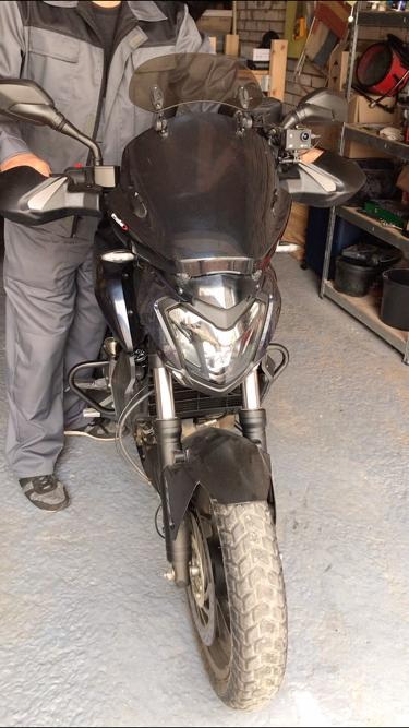

На пробеге около 5000 км заметил случайно при нажатии на тормоз - какие-то странные, но довольно звонкие щелчки... Потом стал приглядываться-прислушиваться. Выяснилась такая картина. 8-)
При обычной езде ничего не щелкает, вроде все ОК. Но если на сравнительно малой скорости нажать передний тормоз порезче - при довольно сильном ходе на сжатие ближе к концу хода вниз обязательно будет звонкое "щ-щелк". И потом при обратном ходе тоже почти такой же. :o
Далее оказалось, что можно эти "щ-щелк" смоделировать на месте - путем раскачивания вперед-назад при нажатом переднем тормозе. Вот ссылка видео, включите погромче звук только :shock: :
Попробовал также упереть переднее колесо в стену и покачать без тормоза (типа, может, это в рулевом подшипнике люфт) - то же самое, только сжать вилку труднее. И люфта никакого не нашел, есессно... :(
С виду есть только вот этот вот стук в виде "щщелк" - больше никаких признаков ничего, т.е. все работает. Понимая, что никакой посторонний шум не является признаком ничего, тем не менее, хотел бы спросить более опытных товарисчей - может, кто подскажет, что дальше делать, и вообще надо ли делать или лучше, как обычно и всегда, ждать, пока хороший стук сам наружу вылезет? :mrgreen:

Да, и на всякий случай - ничего не течет и не текло, оба штока всегда были и остаются сухие. Это я к тому, что отсутствие масла вроде не должно быть причиной стука, потому что оно никуда не вытекало...

Просто для проверки варианта... Вы вроде бы писали в другой ветке, что поднимали щиток для этой резины поднимали щиток. Может он стал цепляться где-то?

Наоборот, я не трогал никаких щитков, потому что резина Pirelli MT60 подходит без каких-либо переделок. Ну, и на месте колесо-то не крутится, а щелкает одинаково...

Может пора подшипник немного подтянуть,и масло в вилке сменить для профилактики его количества. А может направляющие в суппорте постукивают?...Как вариант.

была такая же ситуация, подтягивал подшипник, стало заметно меньше, но иногда бывает все равно. И если раньше, можно было самостоятельно создать этот щелчек, зажав передний тормоз и качая вилку, то теперь, ощущение, что в процессе эксплуатации, копится какое-то напряжение и на очередной кочке, происходит щелчек, потом долгое время его нет. Я думаю, что дело в подшипнике.

Это вот эти вот на картинке №№ 10 и 11? Сложно их подтягивать?

Это получается из-за подшипника такая разница - качание при нажатом тормозе дает сильный стук на каждом качке, а качание без тормоза об стенку дает поменьше стук и даже не каждый раз?

Да, судя по схеме, гайки те, которые вы указали. Подтягивали на СТО, одном из списка официальных . Вообще там есть пазы в гайке, как я понимаю, под специальный ключ, но на сервисе его не оказалось, поэтому в паз вставили отвертку и били молотком, в этот момент, я ушел) Немного подтянули, покачали с тормозом, и так несколько раз, пока при подобных качаниях клацанье не ушло. Немного подтянули - это не пару оборотов, скорее пару десятков градусов. По поводу качания с тормозом и с упором в стену, я не проверял, так как сами щелчки замечал при езде, на больших кочках. После всех манипуляций, щелчки практически исчезли. Если уже делиться всеми наблюдениями, то сейчас щелчек, если и происходит, то больше в местах когда въезжаешь в яму, чем на бугор.
