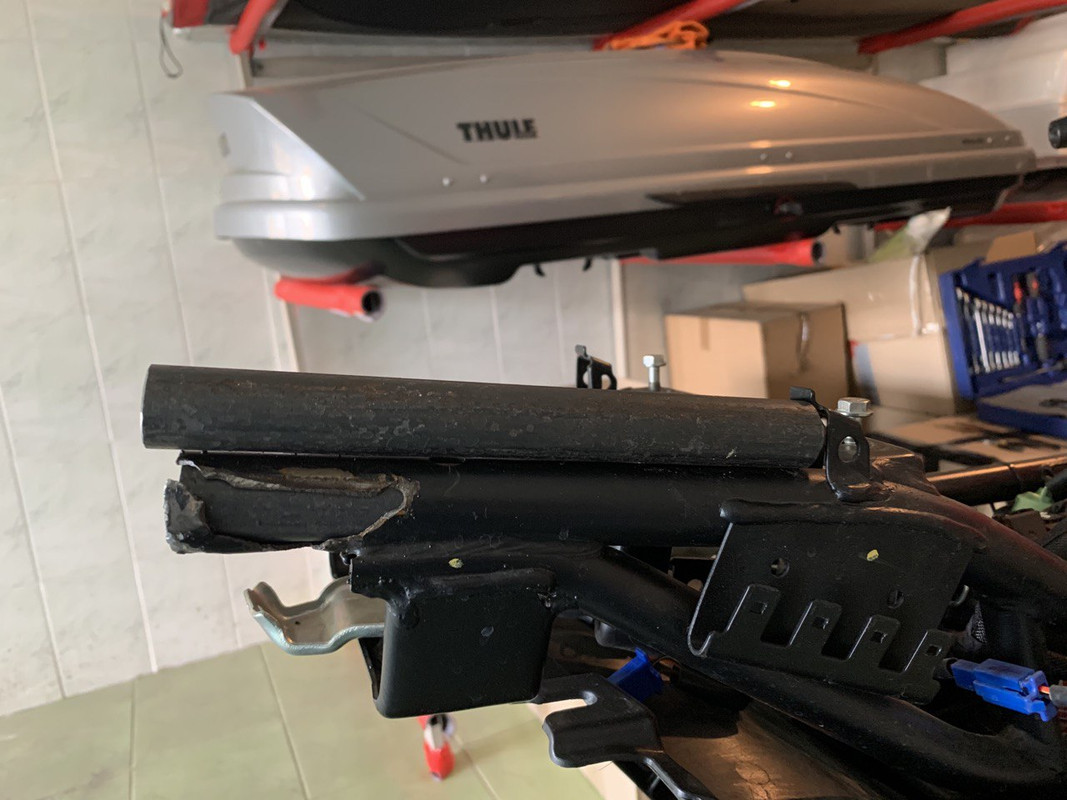

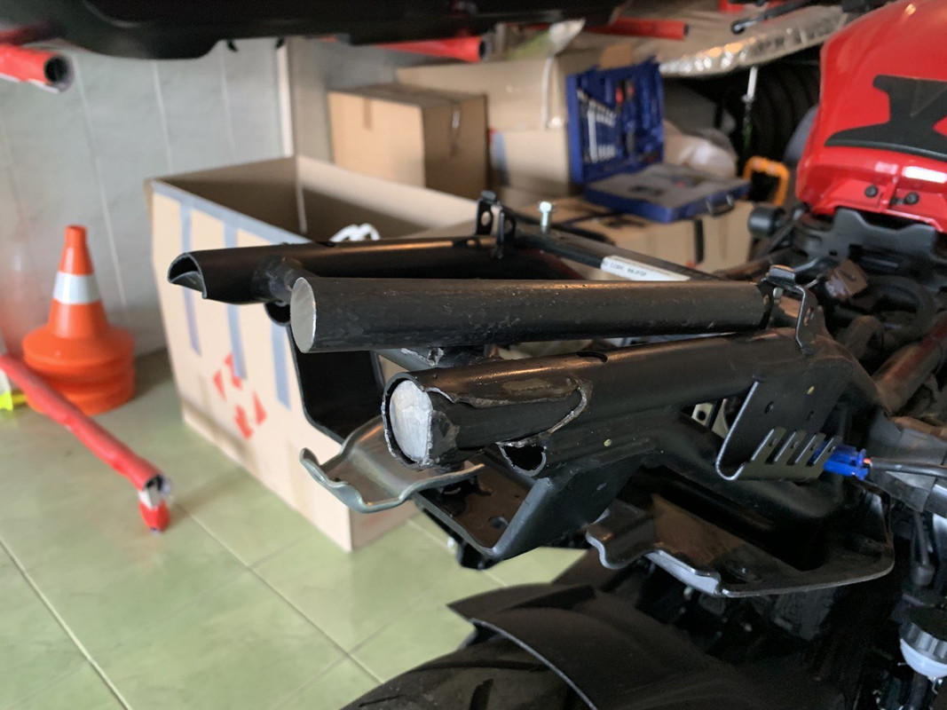

Натрапив на такий матеріал. Хто ще має такі проблеми? :shock:

Со стороны глядя на фото, такое подозрение, что болты были длинные и кронштейны повырывало при их затяжке.

Я так підозрюю що обговорення було саме мого випадку. Фоток не видно.
Якщо цікаво - можу дати більше деталей, росказати як вирішував проблему. Сезон тільки відкрив і поки не бачу проблем після фіксів.

Експлуатувався багажник відразу із кофром на 37 літрів. Кофр в 90% випадків їздив пустий і використовувався переважно для того щоб в нього покласти шолом і наколінники.
Їздив зазвичай по хорошій дорозі із дому на роботу і навпаки. Це важливо, тому що коли я виїхав за місто на звичайну дорогу із латками (не ямами) - це вже було кінець сезону і 2 поїздки привели до того що я мало не загубив хвоста на дорозі. Після того як я розібрав задню частину я зрозумів причини.
Коли вантажив кофр - це було до 3х кг максимум.
Кріпив все на болти які йшли в комплекті.
Результат ви бачили.
там де приварено було краще - порвало метал
там де приклєно - відклеївся шов.
Пластину просто відломало
Почалося з того що відломило вуха бокового пластику. Потім віломало вухо заньої частини а потім вот. Я думаю ще 1 поїздка і воно б відлетіло.
Пробіг із багажником к кофром - 1300 км був. Їздив з ним від моменту покупки.
Вирішив пофіксити все наступним чином - підібрав пруток (не памятаю діаметр) який в натяг був забитий в раму.
Обварений, а до нього вже приварено те що відірвалося.
Пластина - приварена в місті відламу. Думав вигнути нову але вирішив що буде лишнім.
Ще додатково вварив 2 пластини до рами але поки що не використовував бо тримається все і так. Як буде необхідність - буду думати як використати. Поки що тримається без ніяких додаткових кріплень.
