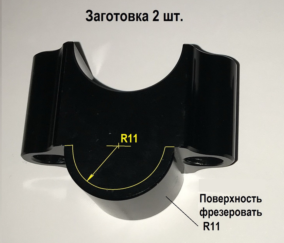

На всякий случай, если кто будет делать - вот чертежик для токаря:

Результат такой.
Вроде 30 мм ни о чем. Но при движении теперь не требуется опираться на руль - надо только его придерживать. Мелочь, но приятно.
