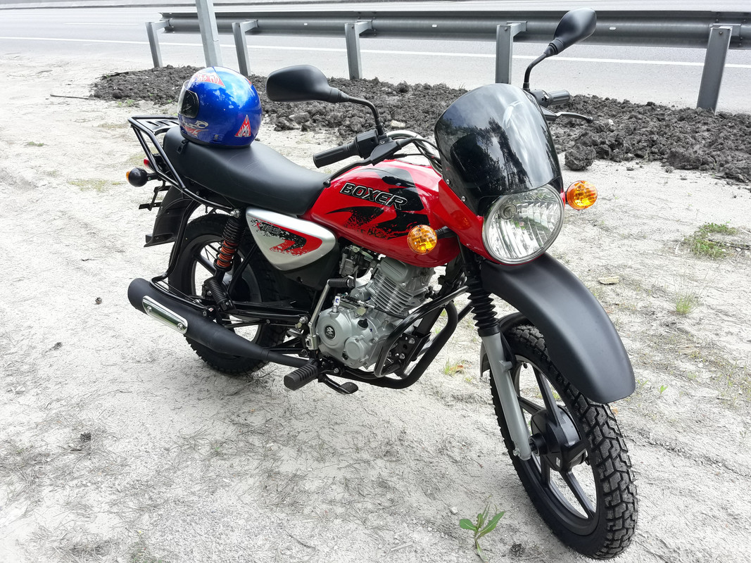

Странний цокот в движений.боксер 125х 5ст,хто з цим сталкувався,з момєнта покупки така проблема

Зазоры клапанов проверьте.

Re: Странний цокот в движений.боксер 125х 5ст,хто з цим сталкувався,з момєнта покупки така проблема
Проверял.впускний 0.05 випускний 0.07
выпускной должен быть 0.1
0.1 чи 0.01? Прошу уточнити
0.05 впуск, 0.1 выпуск
если поставить 0.01 на выпуске - получим полную ж... очень быстро.
