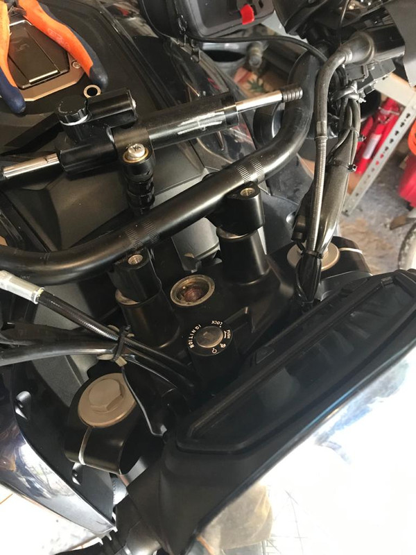

Короче, все оказалось гораздо проще, чем оно кажется...
Итак, проблема - стуки (щелчки) при сжатии передних амортизаторов при торможении на малых скоростях, а также при проезде высоких/глубоких препятствий.
Решение - простейшее, но требует определенной подготовки.
Из того, что понадобится, но может не оказаться под рукой (поэтому нужно подготовить заранее) :
1. Подъемные механизмы - подкат под заднее колесо и автомобильный подкатной домкрат. Как вариант - центральная подставка, кто ставил себе, заменит оба (говорят, можно даже как-то подцепить тельфер, но не очень представляю как это лучше сделать).
2. Гнутый ключ на 24.
3. Набор торцевых 6-гранных бит с удлинителем и воротком.
4. Длинная шлицевая отвертка или какой-то стержень из хорошей стали диаметром около 5 мм и длиной около 250 мм.
5. Молоток.
Далее порядок действий такой:
1. Освобождаем руль, отвернув 4 болта крепления руля, чтоб не мешался.
2. Откручиваем центральный болт траверсы. Я также ослаблял на траверсе боковые болты зажима труб амортизаторов. Не знаю, зачем, но говорят, что надо .
3. Ставим мотоцикл ровно и приподнимаем спереди, чтобы освободить переднюю вилку. Это делается в 2 приема:
а) вначале подкат, его надо поставить под заднее колесо.
б) далее берем автомобильный подкатной домкрат. Перед его использованием надо с мотора снять пластиковый кожух с дефлектором, чтобы не попортить его. А чтобы не попортить чего снизу мотора, я вырезал квадрат 100х100мм из куска ППС толщиной 50 мм и положил его на лапу домкрата. Сама лапа подводится под глушитель спереди мотора - там много труб, и они достаточно прочные. Теперь можно поднять мотоцикл домкратом - поднимется именно передняя часть, освободится вилка.
Кстати, теперь можно попробовать покачать за переднее колесо вверх - почувствуете некоторый люфт .
4. Находим корончатую гайку под верхней траверсой (у меня там рядом стоит кронштейн демпфера руля, пусть он не вводит в заблуждение ).
5. Берем отвертку или стержень, упираем в прорезь гайки .
6. Берем молоточек и легкими ударами начинаем стучать по отвертке/стержню, двигая гайку по часовой стрелке на заворачивание . Обратите внимание - гайка идет достаточно легко с каждым несильным ударом .
7. Как только гайка встанет и дальше идти не захочет - все, регулировка закончена. У меня она повернулась всего градусов на 70-75.
8. Собираем обратно и проверяем - никаких щелчков/стуков больше быть не должно. При этом руль поворачивается практически так же свободно.
Вся работа заняла с перекурами и обсуждением со зрителями и болельщиками около 45-50 минут. Все щелчки/стуки полностью пропали .
