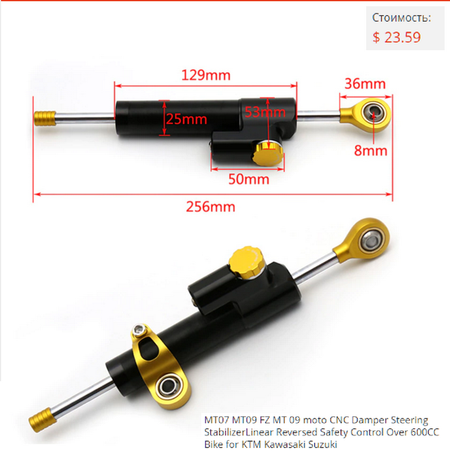

Изучение всех видов и типов конструкций демпферов дает почти однозначное решение - доработать и приладить крепление для КТМ Duke. Таких креплений кетайская промышленность выпускает в немереных количествах:
На него ставится вот такой универсальный цилиндр, выпускаемый в количествах еще в разы бОльших (и расцветок там десятки):
На данном этапе важно то, что шарнирный хомут от крепления не понадобится - в конструкции будет использован только хомут, поставляемый вместе с цилиндром.
Итак, потратив жалкие 60 долларов, можно уже прикинуть, что все это... нихрена не подходит к Доминару :cry: ... Что же делать, шеф, когда все пропало? Правильно - пилить :D .

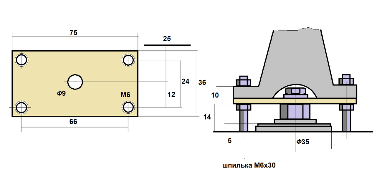

Пилить будем вначале вот такую пластину:
Центральное отверстие пластины - под болт, который будет установлен вместо болта крепления пластикового кожушка между рулевой колонкой и баком. Вот он:
Два передних отверстия нужны для крепления собственно кронштейна, а два задних - для резьбовых домкратиков (я вначале думал использовать шпильки, но болты М6 оказались удобнее). Кстати, сам пластиковый кожушок тоже придется доработать - увеличить в нем отверстие по месту, чтобы он не мешал крепить пластину.

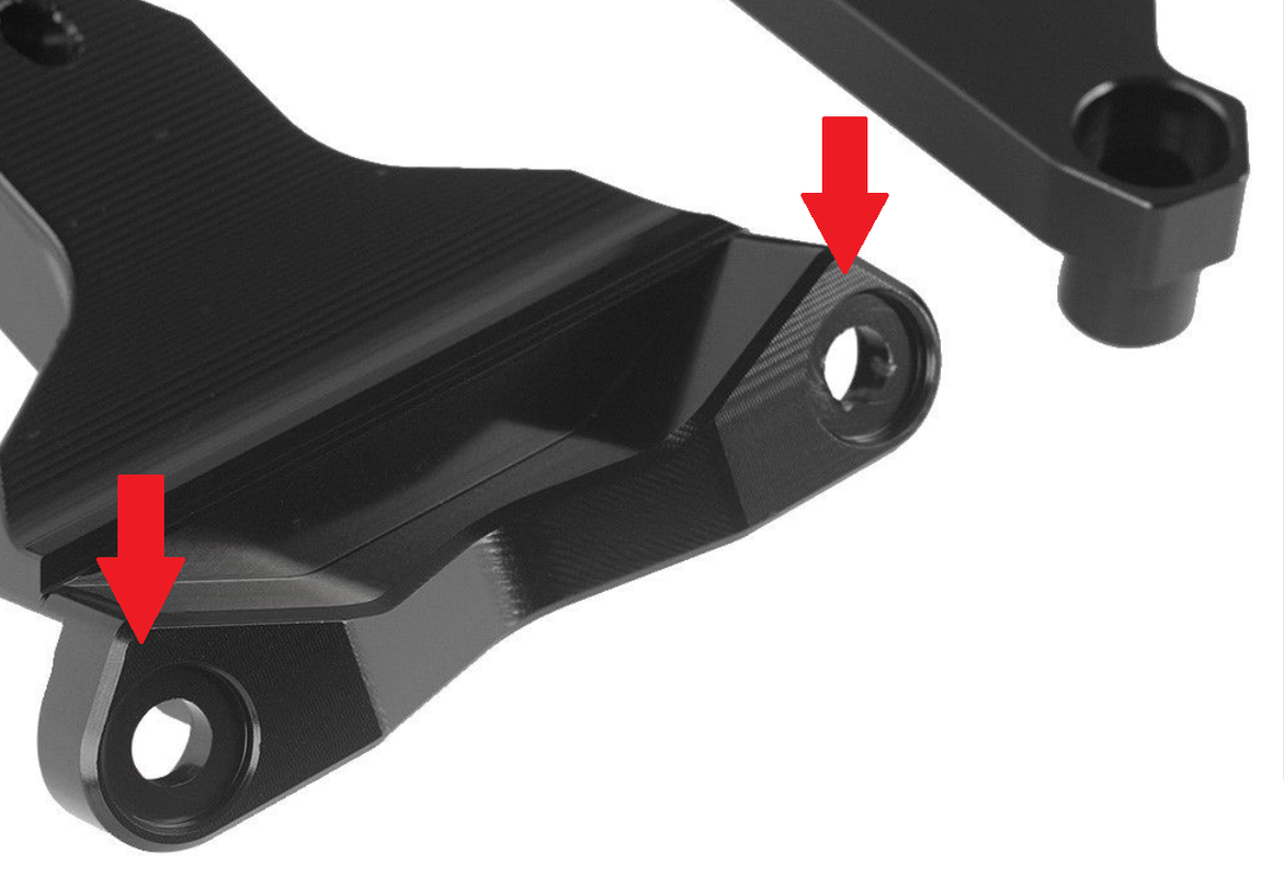

Ну, Ок, пластина сделана - можно попробовать привинтить кронштейн... Что, не получается? Так и есть - он встает на пластину не совсем правильно, его надо немного наклонить назад к баку. Для этого опорные пятачки кронштейна придется аккуратненько запилить напильничком, завалив их градусов на 5-7, для чего при пилении нажимать (заваливать) на стороны, отмеченные стрелками:
Индикатор правильности запила - верхняя часть кронштейна окажется почти вплотную к кожуху бака (см. предыдущую фотку), но не будет в него упираться. Однако этого мало. При повороте руля траверса колонки вблизи крайних положений будет нажимать на кронштейн - плохо... :cry: . Придется еще пилить кронштейн по месту (тут хорошо иметь шарошку с дрелью) - до тех пор, пока доставание не будет устранено. Вот эти места, отмеченные красным:

Здорово!Пару вопросов...Сама переходная пластина крепится к этому центральному болту?Болт нужно длиннее подбирать?(из выше описанного не понял),какова толщина самой пластины?И эти два,как вы их назвали "резьбовых домкратика" задние,они какую функцию выполняют,и на что опираются?Я к чему...Нельзя ли там обойтись переходной пластиной(кронштейном)на три отверстия, без этих "домкратиков",собственно центральным и под кронштейн? И можно ли обойтись без проставок под руль?ПС.За тему большой респект!
Сообщения: 117
Re: Демпфер руля
Сообщение alex.engine » 10 июн 2019, 19:15
Толщина пластины не должна быть меньше 3 мм (у меня 4 мм, но и 5 мм неплохо).
Длинный болт там не встанет - нет высоты головки. Еще я перерезал в ней резьбу с М6 на М8. А в пластиковом кожухе увеличил отверстие, чтобы он провалился вниз через эту головку.
Домкратики нужны обязательно - они упираются в раму и тем самым не дают пластине качаться на болте, а кронштейну ходить вправо-влево - а именно туда его тянет цилиндр при повороте руля. Совместить функцию домкрата с креплением кронштейна на пластине тоже не получится. Поэтому пластину придется делать как на эскизе - с 5-ю отверстиями.
