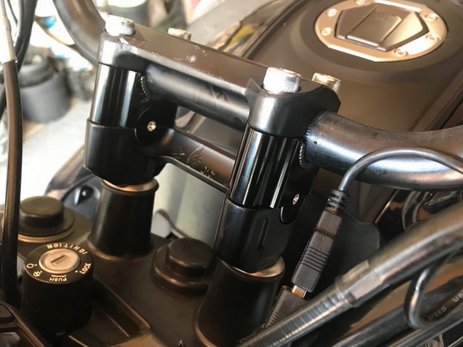

Вот, собрал силу воли - отдал токарю на фрезеровку нижней части проставок.

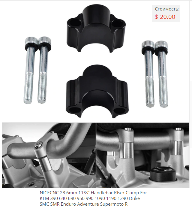

Если что - заказал вот это:
а поскольку оно под руль 28 мм и имеет вот такие размеры:
то пришлось еще его заказывать вместе вот с этими подкладками 22х28:
После чего вот как-то так оно все встало без каких-либо проблем с тросами и кабелями:
