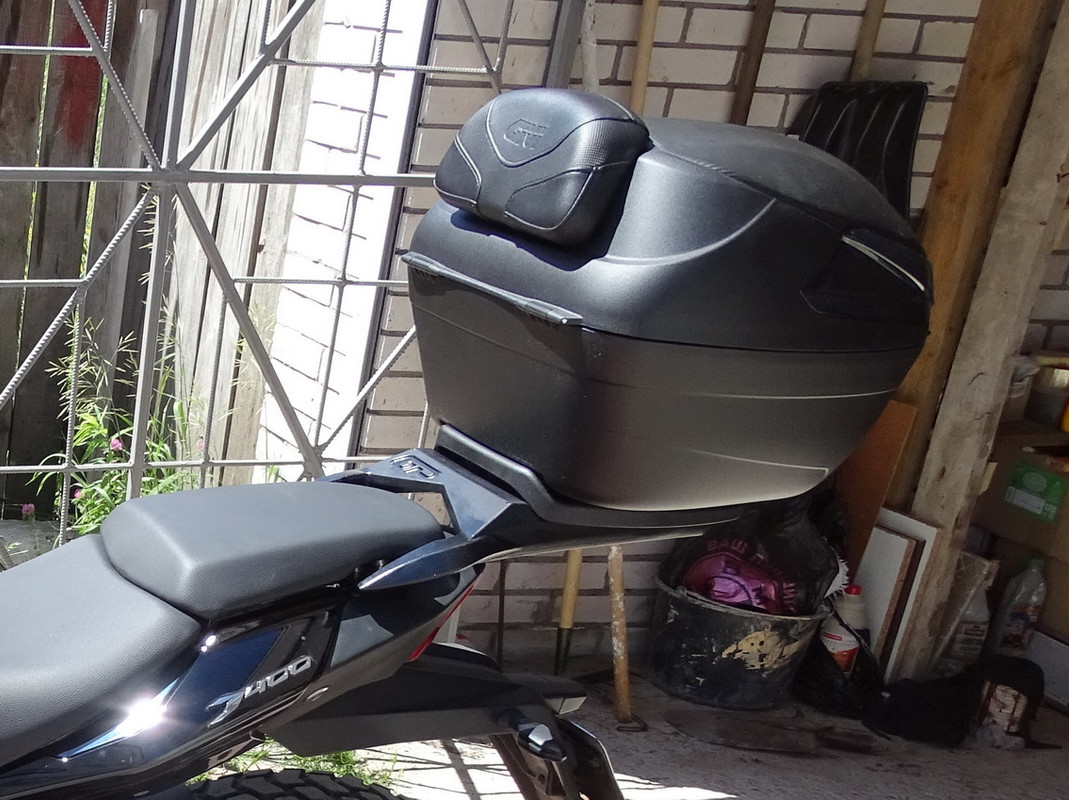

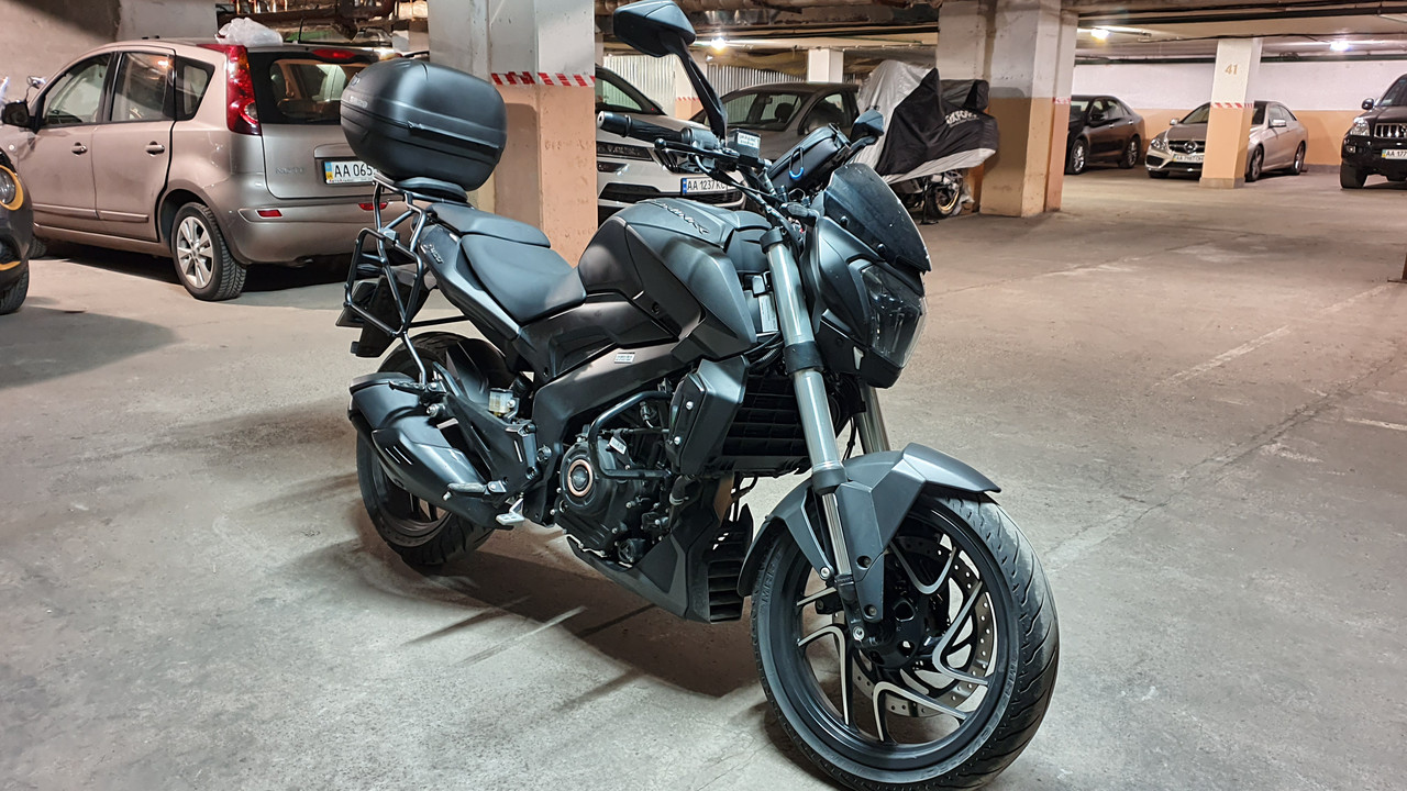

Купил систему Ммото с подготовкой под "монокей" за 2700 грн. и кофр Shad SH29 за 1550 грн. Теперь предстоит испытание крепежа дорогами - насколько качественно установил и прикрутил.🙂
При установке системы её отверстия для крепления под задним сиденьем немного не совпадали с отверстиями из-под ручек пассажира- пришлось немного приложить силу, чтобы сместить всю конструкцию для соосности и зафиксировать болтами.
А при установке площадки под кофр оказалось, что стандартные скобы крепежа коротковаты для фиксации на дугах багажника. Они изогнуты и пришлось их разгибать молотком - в расплющенном состоянии они длиннее и их получилось закрепить. Теперь посмотрим, насколько всё прочно получилось.

Выглядит весьма аккуратно...

А почему на кофре нет спинки для пассажира? Я специально вот такую ставил:

Не планирую ставить, так как упираться в кофр опасно - пластиковое крепление на это вряд ли рассчитано.
