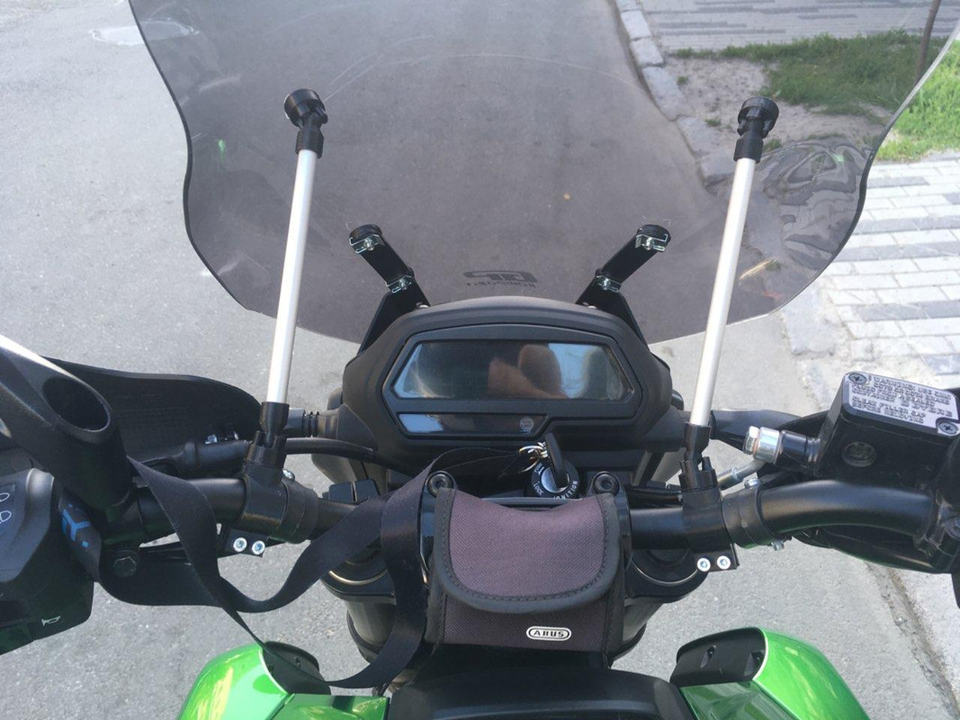

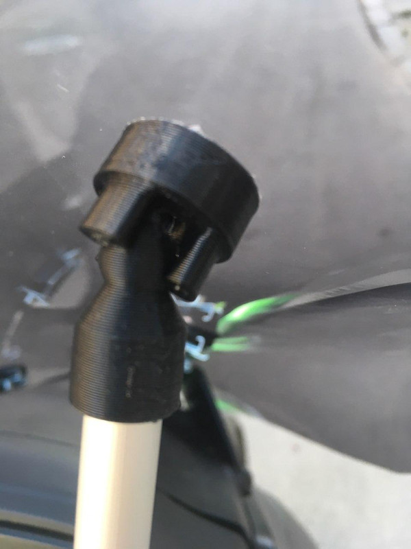

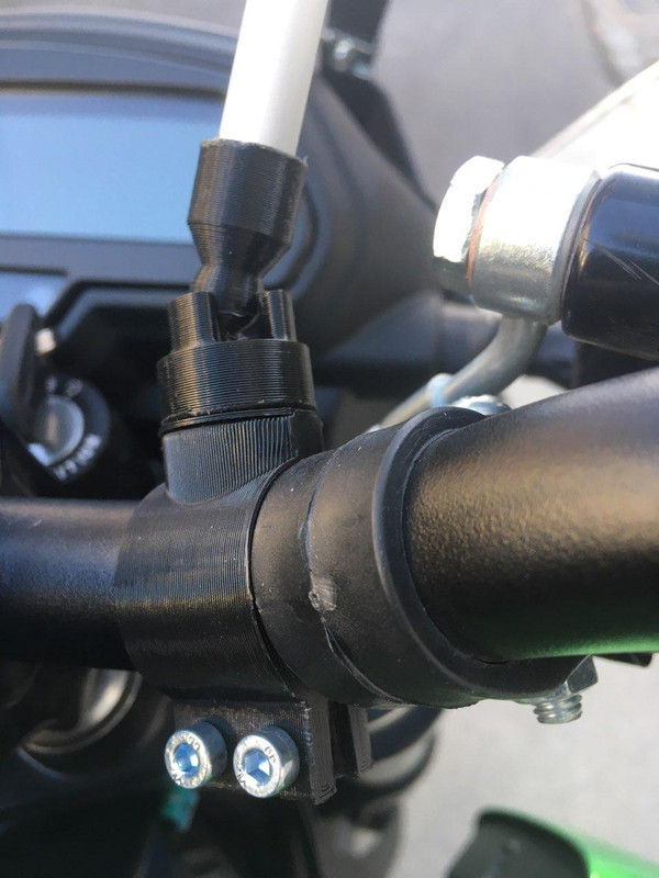

Сьогодні приладнав лобове від GP. Чекав на друк доп. кріплень (фото спробую додати).
Перше враження: звісно вітровик потрібен (докупиться), додаткові кріплення добре себе зарекомендували (будуть передруковані на інші трохи в найближчі дні, тому продовження буде). Перші пару годин їзди лише, максимальна швидкість була 115, до лобового на 3М двосторонній скотч (за умовчанням кріплення під м4 розроблялось і можна закріпити, просверливши скло) на період тестів. Трубка: алюмінієва 10мм з товщиною стінки 1мм (епіцентр).

- захист рук трохи великим кажеться (зі сторони, + кут з'йомки впливає), але працює дуже добре, направляє потік не прям в рукав, а в ліктьовий сустав і вище (замовляв на алі).
- скло. поки друкуються нові кріплення (надрукую запощу фотографії) катаю на цих. шумність виросла. потік повітря трохи вище очей, на 110 км/год набагато незручніше ніж без нього. але.... вся незручність в голову прилітає. по тілу - шикарно просто. лікується 18$-м вітровиком з того ж алі (замовлено) або переробленням стокового кріплення GP скла (змінивши кут атаки повітря).
Нові фото кріплень покажу як встановлю.
