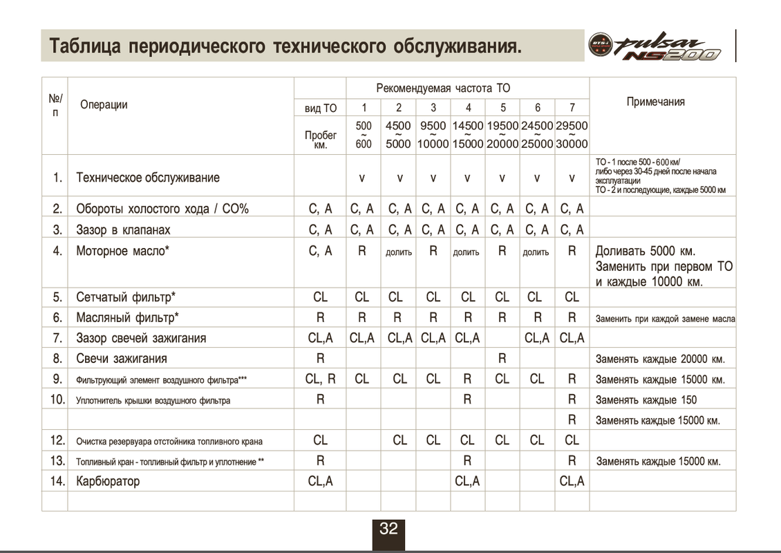

Тут я недавно случайно набрел на страничку инструкции по эксплуатации, где говорится про некое обслуживание воздушного фильтра - вот за эту :shock: :
По инструкции воздушный фильтр надо все время как-то чистить (CL - clean, т.е. чистить) много раз, и только потом менять (R - Remove, т.е менять). А как чистить, в инструкции не показано.
ОК, я нашел, что имеется ввиду под чисткой - вот это вот :o :
