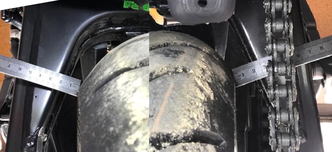

Сказано - сделано. Кладем телефон на землю, включаем режим Селфи, находим положение, чтобы у шины борт оказался в плоскости, и делаем по кадру с обеих сторон, которые совмещаем для удобства - и получаем очень веселую картинку: :o
Именно из этой картинки отлично видно, что новое колесо 130/80 с новой цепью в новом мотоцикле имеет с обоих сторон гарантированный зазор по 25 мм. :o :o :o

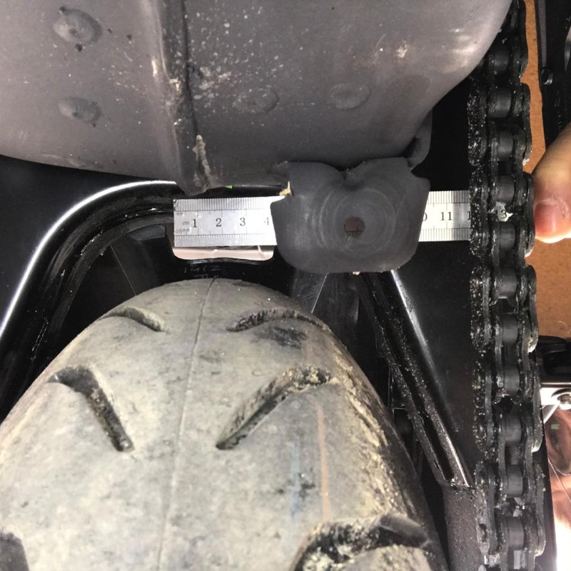

Ок, а что у нас с зазором спереди? А вот что: :shock:
То есть, спереди колеса с новой цепью есть еще как минимум 30 мм зазора :o :o :o .
