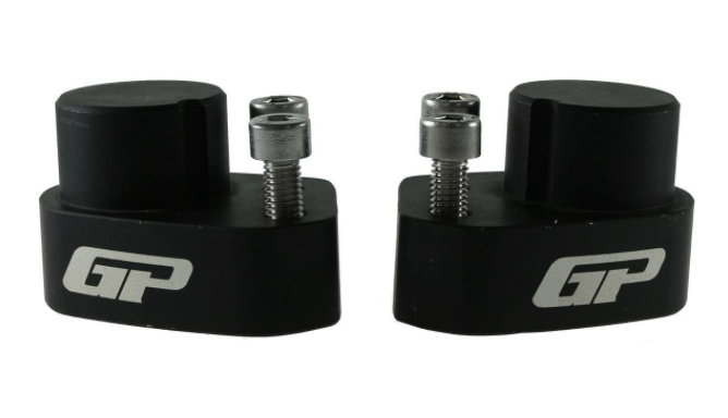

Вот - нашел производителя такой вот полезной штуковины :
Производит известная компания GP и продает за жалкие 32 Евро в Туреччине.
Внимание, вопросы:
1) ставил ли кто? Если да - какой эффект? Если нет - тоже интересно мнение,
2) заказывал ли кто на этом GP? Там много качественных штуковин, хотя и недешевых. Но отправляют ли они в Украину?
Внимание, вопросы:

По совету друзей - http://bajaj-club.com.ua/viewtopic.php?p=2621#p2621 - заказал эти штуки на пробу.
Прикол в том, что:
1) это можно теперь купить не в Турции, а на Алике ,
2) на Алике оказалось намного дешевле, чем в Турции, хотя это тот же самый производитель (а кто сможет конкурировать с веселым кетайцем Джеком? - 1130 грн с доставкой до Украины на Алике и 1230 грн без доставки в Турции ).
Если кто захочет - оно вот тут https://aliexpress.ru/item/Pulsar-NS-20 ... 6112981468
Как придут - дам знать .

Ну, как-то вот так :
Никаких сложностей с тем, чтобы поставить. Единственная хитрость - надо немного ослабить болты крепления штоков амортизаторов на верхней и нижней траверсах перед окончательной затяжкой болтов клипонов, а потом опять затянуть. Это необходимо, потому что глубина выточек в проставках для штоков амортизатором несколько меньше (на 1-2 мм), чем штоки выступают над верхней траверсой. Тогда, если болты крепления штоков на траверсах чуть ослабить, все само находит себе место.
Тросик газа тоже не пришлось перекладывать - все подошло и так. Посадка стала удобнее - теперь не надо опираться на руль.
