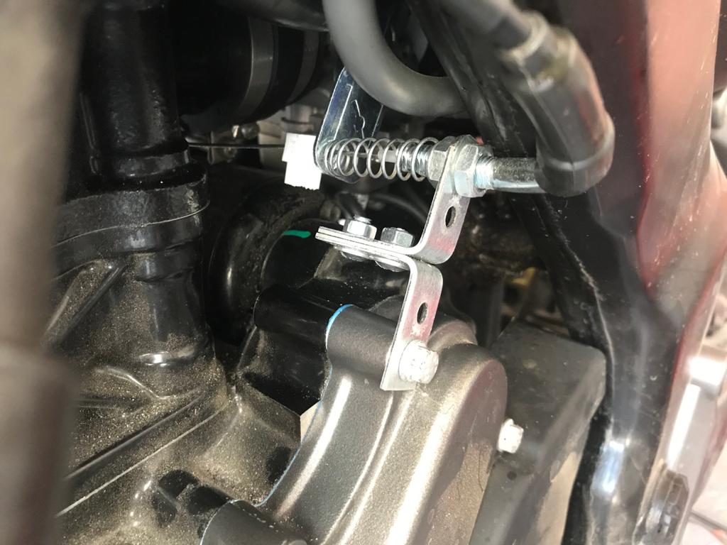

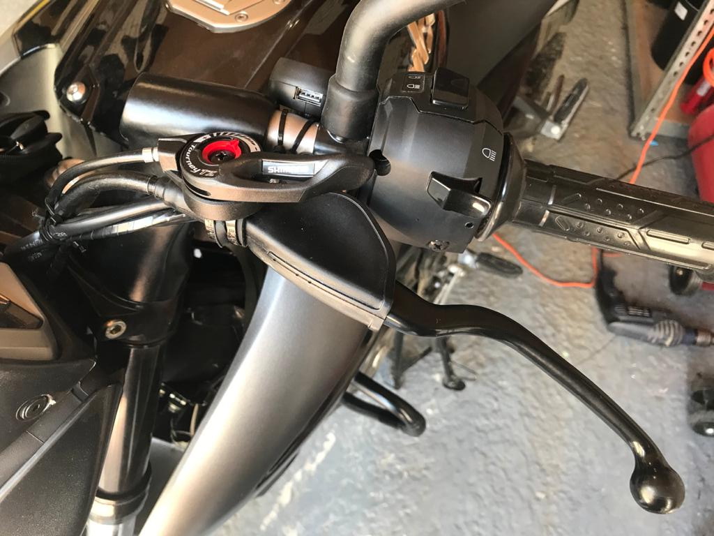

Если все это собралось, за полчаса "брюки превращаются" в систему управления и плавной регулировки подсоса на руле. Я закрепил монетку прямо на контр-гайке регулировки сцепления на рычаге:
Ну, а другой конец троса крепится вот так:
И как только все заработало, могу только сказать, что жизнь сразу наладилась :D . Можете сами попробовать и убедиться 8-) .

Обычный трос от дырчика, подбирал, чтобы он был с угловым штуцером и с гайками (как на фото), кажется, отдал за него 100 грн.
Прикол в том, что система после установки проработала весь сезон 3500 км, показала свою полную удобность и ни разу не потребовала никакой "каши" - т.е. ни разу за все время не наклонялся даже посмотреть, что там и как.
